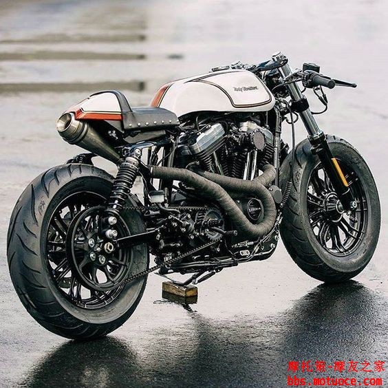

日常轮胎的保养是,清洗保持胎面干净,花纹里不要塞石头,最重要的是,轮胎不能搞上水蜡或油类,因为油类对橡胶有亲和性,会导致轮胎开裂劣化,危害自身安全,因为摩托车是靠压来实现过弯的,轮胎最重要。 20170706062805605.jpg
