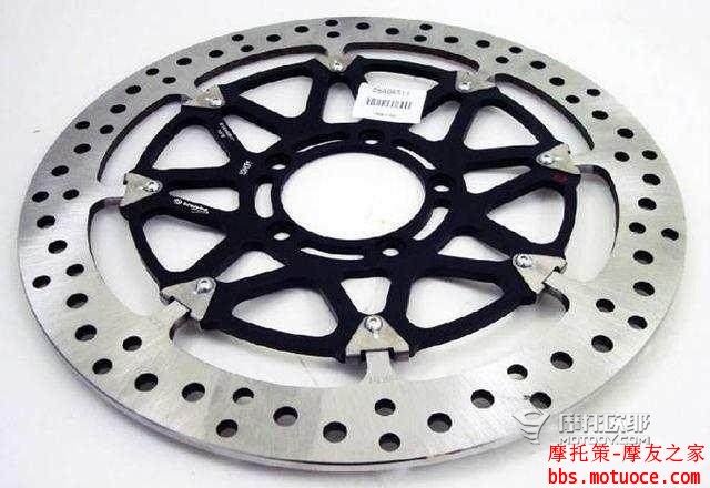

了解的这些主要设计指标后,就可以明白摩托车刹车盘为什么要打孔了:
1. 散热
2. 减少制动噪声
3. 减轻质量
但是并不是一味的打孔就越好,打孔太多会影响刹车盘的强度,导致寿命过低,所以凡事都有个度。

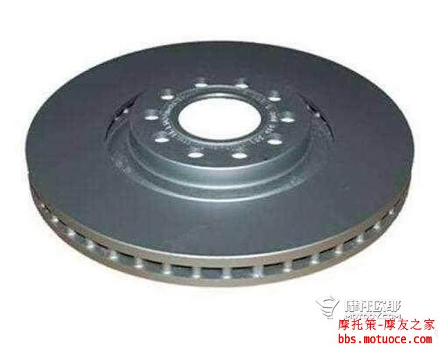

最后,关于汽车的刹车盘:
汽车的刹车盘并不是都是光的。刹车盘按结构分有实体刹车盘通风盘;按材质上的不同分为碳纤维陶瓷刹车盘金属刹车盘两种。
实体刹车盘并无特殊构造,是一款整体的圆盘。
通风盘通常从外表上看它在圆周上有许多通向圆心的洞空,称为风道,这种风道的通风盘在汽车行使过程中更容易通过风道处使空气对流,透风性更强更利于刹车盘的散热。一般通风盘外表面都是没有打孔的,但是也有打孔的通风盘。
打孔通风盘是在通风盘基础上对盘面进行打孔,最大程度保证空气流通,降低热衰减。打孔通风盘比通风盘要热衰减性能更好,当然造价也要更贵。
