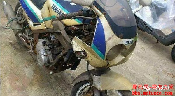

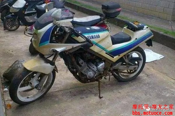

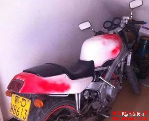

一、摩托车摔车擦花了怎么办?
经常驾车的,磕磕碰碰的都很正常,摔倒或驾驶用力不当,都可能造成摩托车灯罩、护板等塑料擦花,金属件断裂,螺纹滑丝更是常见的现象,发生这些情况,最好的解决妙招就是使用103高强度快速二合一胶水就可以将其快速修复,既省钱又省力。
1、修理螺纹滑丝操作时,先把滑丝孔里的铝屑和油泥清理、清洗干净,然后把103胶水均匀地涂在孔内壁上,把缸盖螺柱族人孔内固定2小时,即可正常使用。
2、摩托车的护板、灯罩等塑料件损坏,按照使用说明书使用103胶水处理更是方便实用。但重要部件损坏则不能用这种方法修复,而要更换新的部件。

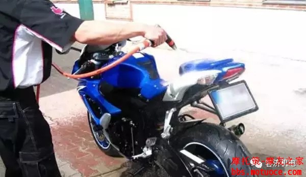

二、摩托车漆面退色怎么办?
导致摩托车表面漆退色的缘故原由有许多,比方氛围中的净化物资,油烟,化工气体等,漆面退色与漆面氧化还有些分歧,退色主如果会使漆面呈现分歧水平的色差,一样平常漆面退色抛光是能够办理的。记住:勤洗车也能缓解漆面退色哦!

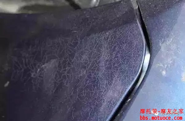

三、摩托车外壳发生龟裂怎么消除?
导致外壳发生龟裂的可能性就是喷了有金属漆的摩托车和从新喷过漆的车上,车的漆面会呈现一些异常纤细的裂缝。一开端是一小片起初渗入渗出到一大片,主如果颐养欠妥招致的!打打蜡就能够防止这种征象的产生啦。
四、为什么车漆面会氧化?怎么处理?
很简单的道理,车漆在紫外线的照耀下,光阴长了,漆面就会呈现色彩发暗,色彩变浅的环境。碰到漆面氧化的成绩,只要经由过程按期的镀膜或许镀晶对漆面停止掩护,不只能够或许削减氧化还能够或许防止小的划伤。

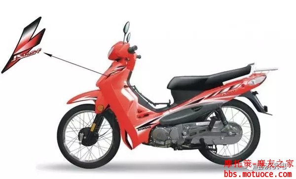

五、怎么除掉黏在摩托车上的旧贴花?
一时兴起在摩托车身上贴的一些贴纸,经过风春雨打后,阳光爆嗮后,有的车身贴花常常变旧变毛,但你又很难将它揭下来,怎么办?
分享一个好办法:就是先把贴花用水泡301min左右的时间,使其湿润,再用绘图用的橡皮蘸上一点洗衣粉溶液,在贴花上搓擦,过一会儿,贴花及一些脏物被搓成条掉下来。然后用水把车的表面冲洗干净即可。

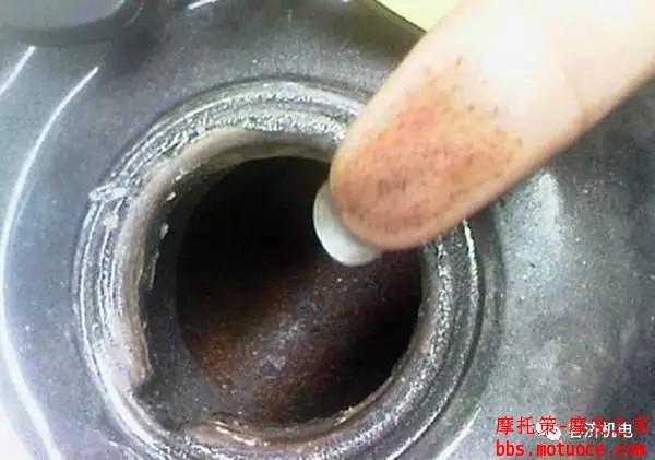

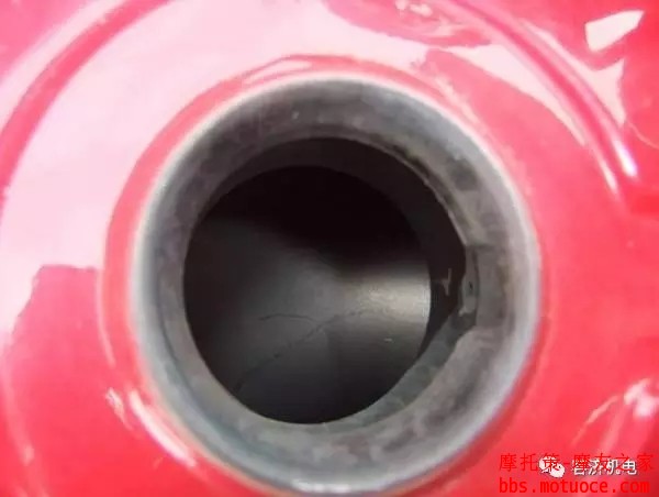

六、摩托车油箱铁锈如何处理?
大家都知道,摩托车的油箱内有铁锈是经常遇到的,如果不及时清除有可能堵塞油路,但是清理起来却很麻烦。可以找一根长30厘米左右稍能弯曲的小棍,在一头固定一块磁铁伸入油箱底部来回划动,然后拿出来清理掉磁铁上的铁锈。这样反复几次就可把铁锈清理掉。

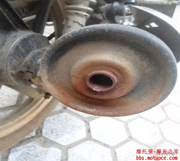

排气管也是经常生锈的一个区域,处理方法跟上面的油箱除锈一样。

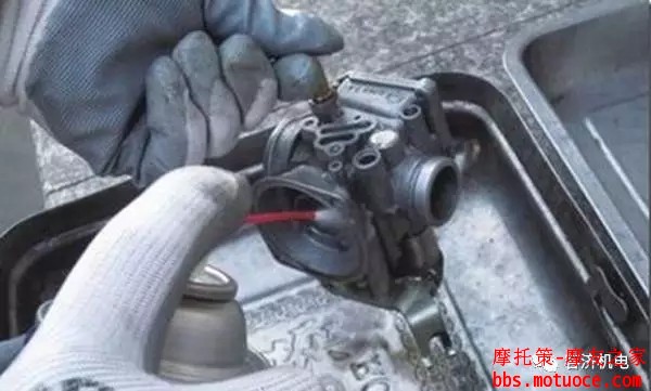

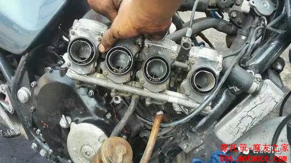

七、摩托车化油器如何清洗为妙?
摩托车化油器在使用中,化油器底部常淀有泥沙和水,影响车辆的正常行驶。以下介绍一种不拆化油器就可将其洗干净的妙法:先将油开关关上,用螺丝刀拧松化油器底部放油螺丝,将化油器内的燃油全部放光后,再打开油开关,待有油流出后,向节气门外壁的那根排废油管不停地吹气(或用打气筒打气)。
此时,就会发现泥砂和水珠从化油器底部放油管喷射而出。如此重复几次,就可以将化油器浮筒内沉淀泥沙和水清洗干净。然后将底部螺丝拧紧,摩托车即可正常使用。

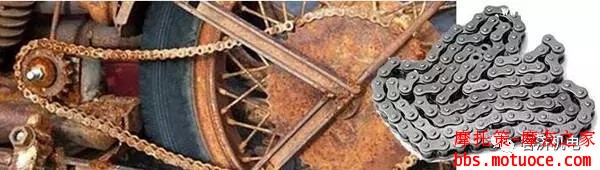

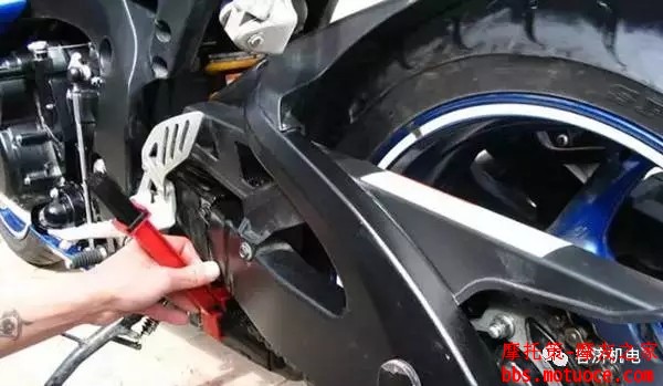

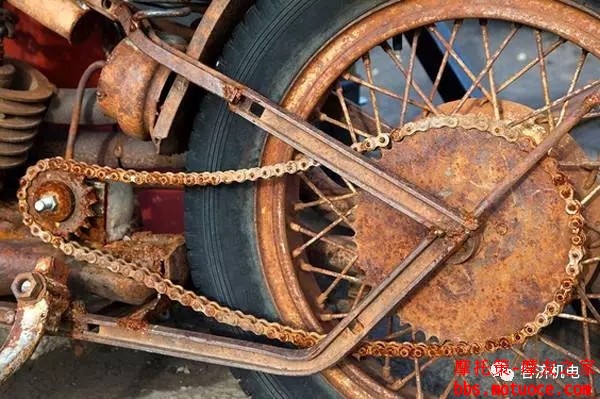

八、摩托车链条生锈如何翻新?
许多人对磨损严重的链条往往一换了之,其实链条磨损的只是一个方向。一根链条有四个方向完全可以变换使用,只要打开链条插销,将链条掉过头来重新装上,就如新链条一样好用。
等到内圈的两个面都磨损了,还可以把链条拆开翻过来使内圈变为外圈,这样又有两个全新的面可以继续使用。当链条上的四个面都完全磨损后,再换新的也不迟。
无论哪种情况,都要花些时间把后链轮擦干净,在抹布上喷些清洁剂进行擦拭,如果很脏,那就需要把清洁剂浇在上面,然后小心地用刷子刷,让链条穿过刷子。清洁完毕,该上润滑剂了,一定要说清楚,我们要上润滑剂的是这个部分,链条两侧,侧垫片和链条重叠的部分,右手转动轮子,先润滑链条内侧一圈。

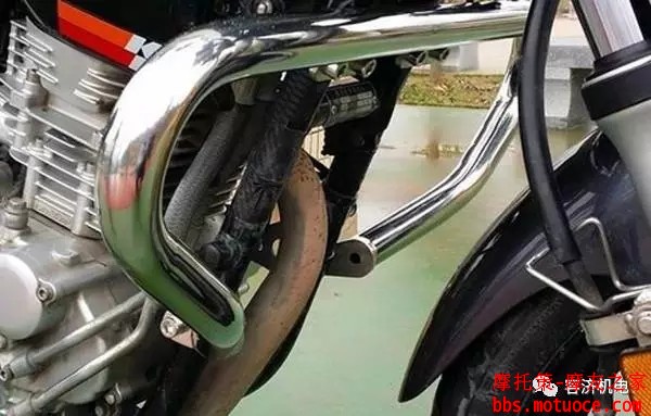

十、摩托车表面电镀件如何除锈?
外观影响视觉,而摩托车上的电镀件因磨损或被雨水浸蚀后,会有不同程度的锈蚀,严重时锈迹斑斑,既影响外观又损伤零件,可用一种不腐蚀镀层的除锈法除去。
先将醋酸铵(为白色粉状晶体,化工商店有售)放入等量清水中,待其充分溶解后加温至70℃左右,用软布蘸足溶液擦洗锈蚀部位,直至锈斑消失,然后用干布擦去残留溶液,电镀件即光亮如初。
十一、电镀零件改如何保养呢?
电镀层大多数有腐蚀性的溶液,在有机酸中是稳定的,能长期保持光泽。但是以下几种情况会使电镀层受到腐蚀,需要注意和采取措施予以保护。
1、对于塑料电镀件的擦拭,只能用软布蘸清水(温水)擦拭,不能蘸机油擦拭,因为那样会将塑料电镀件的镀层破坏掉。
2、对于排气管、挡泥板、车圈这样的镀件,不能用钢丝刷刷泥垢,因为钢丝刷的刷丝会擦伤镀层表面。应用清水将泥垢泡松后再按照上述方法进行擦拭。若实在泡不松应用木质棒条轻轻进行除垢。
3、应防止与食盐、盐酸、苦卤等物质接触。因为镀层很容易溶于上述物质中,所以要避免与 84 消毒液、漂白粉、洁厕清等物质接触。
4、摩托车不要存放在有煤气、煤球炉、煤烟熏烤的地方。这是因为一氧化碳( CO )会使镀层产生灰黑色网状裂纹而锈蚀。
5、对于车条上的镀锌面,由于其表面生成了一层暗灰色的碱式碳酸锌薄膜,能有效地防止内部金属遭受腐蚀,所以在擦拭的时候注意不必将这层暗灰色的镀锌面擦净、擦亮,可以擦一些中性机油加以保护。
6、讲究擦拭的方法。平时在一个星期中只需对摩托车电镀层擦一次中性机油,如缝纫机油。注意每次擦油时应先用软布将尘垢擦净;雨天行车后应先用清水将污垢擦净;然后再用软布擦拭,最后蘸机油擦拭。擦油时不要将油碰到漆面及轮胎上,以防止漆面失光及轮胎老化。如果是仪表及其它镀层内部有水雾,应先用电吹风吹干再进行擦拭。
