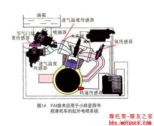

摩托车电喷和汽车电喷原理是一样的,通过采集曲轴位置传感器,确定一缸上止点,控制喷油,和点火,氧传感器负责反馈燃烧情况,进行喷油量修正!水温,进气温度,空气流量,进气压力等传感器控制喷油量!

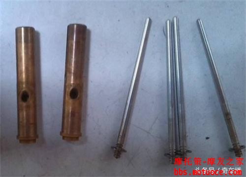

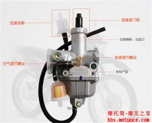

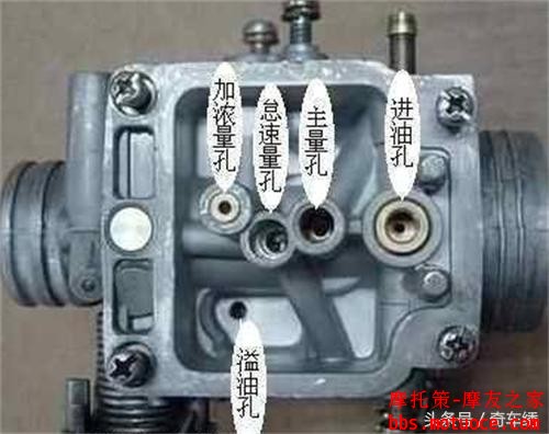

这是化油器!这种柱塞化油器在摩托车使用的很多,这种化油器省油,加速效果一般!化油器作用和我说的上面那一堆废话的作用是一样的!就是雾化燃油,提供可以燃烧的混合比。
不过因为化油器是机械结构,所以不会自己做出修正,不管低温还是高温,冬天或者夏天,92汽油或者98汽油他都无动于衷,所以燃烧不彻底,不能满足各种工况的混合比!不过因为一个化油器代替一大堆传感器,因此结构简单!
化油器价格实惠,结构简单,容易维护,不需要解码电脑就可以维修,不过有点费油的问题倒也没事,本身摩托车就很省油!其实主要的是因为排放问题!化油器排放始终是不如电喷!早晚有一天化油器会被电喷取代!不过,我喜欢化油器。因为跑长途我比较放心!电喷摩托进藏没人会修的!
