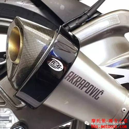

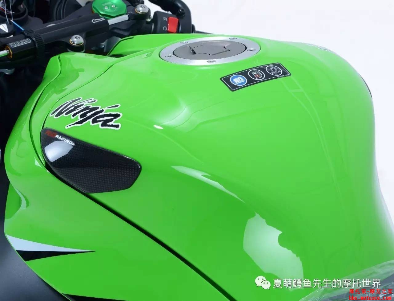

除油箱防摔和排气防摔比较鸡肋外(油箱防摔只对川崎部分油箱特别向两侧突出的车型有用,排气防摔只有对特定车型和特定排气有售,很难买到适合你车型和排气用的产品),其它的防摔件其实都蛮有用的。

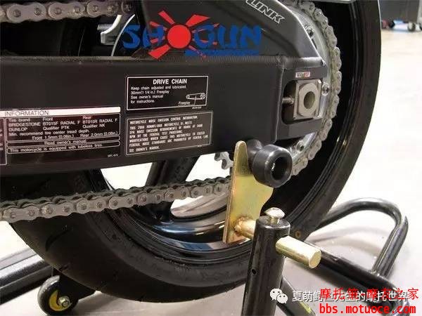

如果一定要按照重要性来分配先后的话,起车球/后摇臂防摔应该最先装。它除了可以保护后摇臂,还可以用来架车,价格实惠,属于必备改装件。

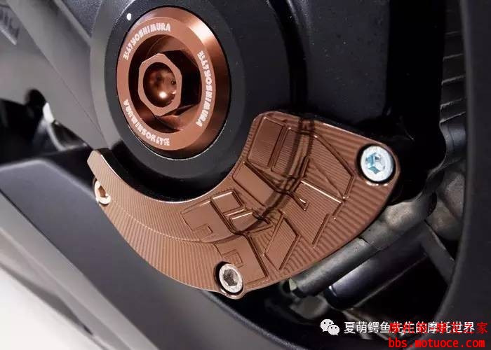

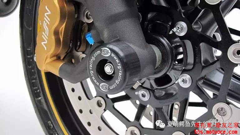

其次改装的是前叉防摔和引擎护盖套件(包括引擎护盖,电机护盖和离合护盖三个部分),摩托车车壳都是损耗件,摔了换套就行,淘宝上有不少国产的ABS车壳质量不错,如果你心疼原厂车壳,可以买来新车就换淘宝车壳来摔,但引擎盖,车架,前叉,后摇臂这些“硬件”摔到了就非常麻烦,引擎盖蹭破了会漏油,2012款雅马哈R1的原厂引擎盖是500美金一个,不算安装工时费;你不可能前叉或后摇臂蹭掉漆就整个换掉,但不换看着又会很难受。

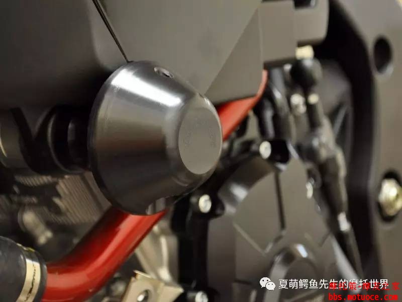

车架防摔对于减小倒车/慢速低摔损害时很有用,但车迷对它的评价一直存在着争议性。部分车迷认为固定车架防摔的螺丝通常会替代车架/引擎连接螺丝,一旦摔车,车架防摔螺丝变形,可能会把车架也弄变形。
车架防摔工作顺利了能防止车辆外部磨损,工作不顺利了可能会造成车架变形,得不偿失,并以赛车都不装防摔胶来证明自己观点的正确性。
他们的说法有一定的道理,不过如今大品牌车架防摔的设计者早已考虑到了这些问题。好的车架防摔并不会支出车架太长,相较于容易弯折的棍式设计,很多厂商开始使用厚重的块状设计。MOTOGP车队钱多摔什么都可以直接换新的,自然不需要装防摔,很多跑低等级赛事的赛车和大部分赛道车都是装车架防摔的。
总的来说,鳄鱼认为车架防摔可以装,记得装知名品牌出的产品就好。

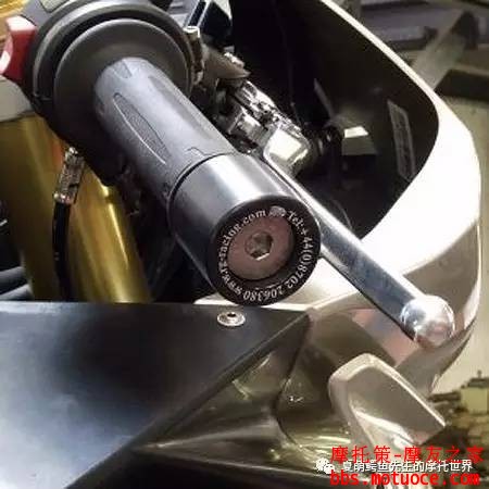

将车把末端防摔放在最后提不是因为它不重要,而是几乎所有摩托车原厂就配有车把末端防摔,你完全可以摔过一次之后再换改装件。

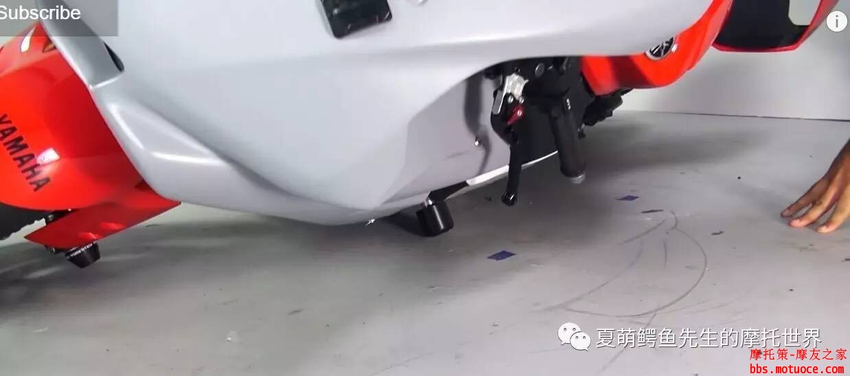

全车防摔套件安装完毕后,最理想的状态是:将爱车侧倒放平,除了防摔部件外,没有任何原车上的零件会接触地面。

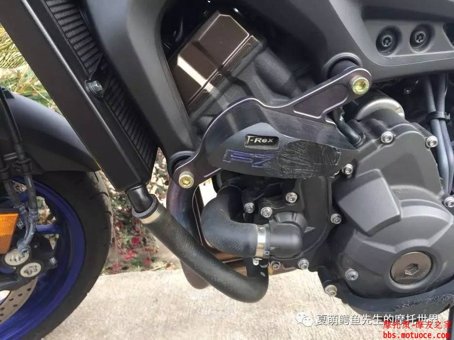

鳄鱼的2015款雅马哈R1上除了油箱防摔和排气防摔外,其它所有的防摔件都装了。我使用的品牌是R&G,吉村,woodcraft和GBracing都是不错的传统防摔件品牌。在此另推荐一个美国牌子T-rex racing,他家的车架防摔将我推荐的厚重块状设计做到了极致,外观设计也不错,价格比传统品牌便宜,产品体积有点过大,更适合跑街使用。
