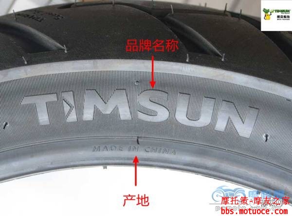

TIMSUN: 轮胎品牌---腾森。
MADE IN CHINA:轮胎产地-中国制造。

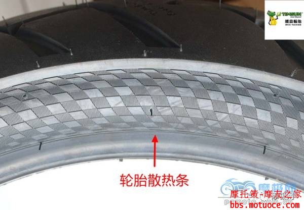

轮胎散热条:作为腾森独创的散热设计,在轮胎侧壁上的细小突出块不仅仅起到装饰的作用,更主要的是增加了轮胎侧面的接触面积,可以有效的帮助轮胎进行散热降温,特别是在夏季和长距离行驶中,轮胎过高的温度会导致轮胎性能的大幅度降低,而腾森独创的散热条设计可以有效的改善轮胎温度。

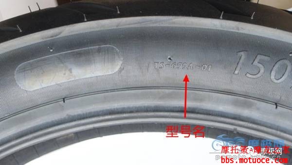

TS-659A-01:型号名称;其中TS-659A-01的TS-659A表示花纹代号,后面的-01是模具号,表示该规格该花纹的第一个模具

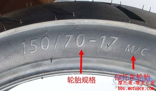

150/70-17:轮胎规格,具体规格所代表的含义可以见之前我们发布的轮胎小知识(1)

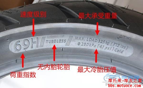

M/C:摩托车专用;
69H:荷重指数和速度级别,325kg和210km/h;
TUBELESS:无内胎轮胎;
MAX LOAD325Kg(715/bs):最大承受重量为325kg;
280KPa(41psi)COLD:最大冷胎压值为280kpa;

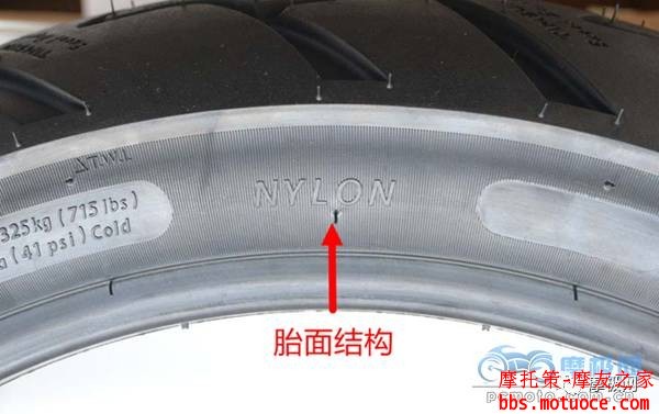

NYLON:胎面结构(尼龙)。轮胎胎体帘布层是由数层挂胶帘布组成,相邻的帘布层帘线角度相同。尼龙轮胎胎体帘线层数较多,胎体坚固,胎侧厚而不易划破,轮胎的转向性和制动性及侧向稳定性好。

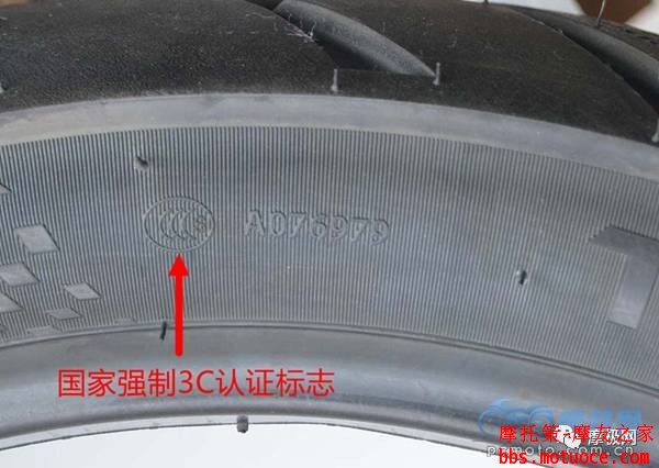

3C符号:中国3C强制认证标志。在中国正规销售的轮胎必须通过国家的强制3C认证,以确保产品的质量。而市面上没有3C认证标识的进口品牌轮胎,是通过非正常渠道进入中国进行销售的,也就是俗称“水货”,摩友在选购时需要特别注意。

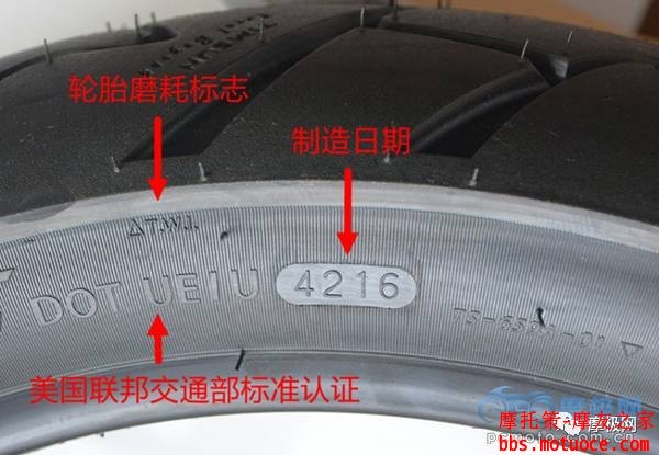

▲TWL:轮胎磨耗标志(英文TWI = Tire Wear Indicator),是表明轮胎胎面磨损已到极限的标志。它是位于轮胎胎冠花纹沟的底部,稍稍高于沟底1.6 mm的凸台。当胎面磨损到这个凸台的深度时,花纹沟断开,不再连续,就说明轮胎已经磨耗,花纹即将磨平,不能再继续使用了。否则轮胎的防滑排水性能会明显下降,非常容易打滑,十分危险。所以,当看到轮胎花纹磨得不再连续时,就说明轮胎已快磨平,应当尽快更换新轮胎。
DOT UEIUOT表示这款轮胎产品已通过了美国联邦交通部的标准认证,UEIU制造商内部代码。DOT认证是强制性认证,即所有在美国销售的机动车及配件产品都必须通过DOT认证。而对于摩友来说,胎侧上的DOT代码是一种对质量作出承诺的标签,DOT代码代表着一种责任,该产品无条件满足美国联邦机动车辆安全标准(FMVSS)有关最低性能要求和产品标识要求的所有适用条款。所以摩友在选购时尽可能选用通过DOT认证的轮胎产品。
4216:制造日期,表示第42周生产,生产年份2016年。轮胎出厂后质保期一般为3年,但是轮胎一下生产线,橡胶就进入老化期。虽然有些轮胎在出厂后便进入库房,一直没有使用过,看上去十分崭新,可是按照橡胶的老化规则,长时间放置的轮胎也会老化,所以,辨识轮胎胎侧的生产日期标识以便识别产品的“年纪”很重要。

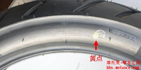

黄点:国内轮胎常见的轻点,表示的是该部位是这条轮胎圆周上质量最低的地方。轮毂上对应气门嘴的位置一般都会是这个轮毂圆周上最重的点,而将轮毂上最重的点正对着轮胎上最轻的点,也就是那个黄色圆点或者圆圈的位置,那么它们就会起到一个互补的作用,可以使整个车轮圆周上的重量分布更趋于平衡。
