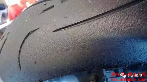

1、检查一下前、后轮胎的表面是“浑圆”、“起角”或“中间正常而两边凹陷”的形状。
2、如轮胎成“浑圆”形状且四周没有出现异常的磨损的话,则轮胎已使用了正常气压,你只要经常维持此气压就足够了。
3、如车胎成“起角”形状,则你的车胎气压已经过高。道理很简单,车胎两端靠近边缘数公分的部分只会在机车过弯时,因离心力令到轮胎受压变型才会用到。如果如果轮胎的气压过高,轮胎便不可能达到厂方设计的变形效果,亦机该数公分部分无法与地面接触,大大减弱了轮胎过弯时的抓地力。当遇到这种情况时,你应该立即减低胎气压,你可以每次减低1~2psi,慢慢找出你最为理想的胎压。
4、若轮胎成“中间正常而两边凹陷”的时候,则表示车胎的气压过低。过低时,轮胎只有两边接触地面,因此会出现过热,导致异常磨损。如遇到,立即打气增加胎压,避免进一步磨损。

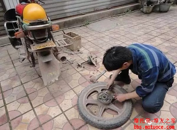

5、更换车胎或者修理爆胎之后,一定要检查车胎的平衡。安装轮胎的时候,可能会导致车轮的某个部位重量不均衡,所以检查车胎的平衡是必要的。
检查方法是先让车胎整个悬空转动,并让它自然停止旋转,假如有重量不均衡的情形,较重的部位一定会自然停在下方,可以用同样的方法多测试几次,要是同一部位总停在下方,即表示该部位较重。此时,只要在180度的正上方车轮上安装平衡块,取得车轮的平衡即可。实际的检查方法是先让车胎不偏不倚的保持悬空状态,再让它旋转,象轮盘赌游戏那样,等它自让停止后,在车胎靠近地面的部位,用粉笔做一个记号,如此反复做10次以上,如果车轮的平衡正常,粉笔的记号应该会布满整个车胎,要是粉笔的记号集中在同一个地方,就得180度的正对面加装平衡块。
平衡块一般车行都有,不过也可以用焊锡铁和钓鱼用的铅坠等,安装在辐条或轮网上,再用胶带固定上方。检查之前,车轮和车胎都要洗净,车胎或者车轮上的泥砂有时候也会影响车身的平衡。即使微不足道的差异,在车速达到100km/h的时候,也会影响方向的操控。最好在大的车行换胎,强烈要求用机器扒胎,严禁手工扒胎。

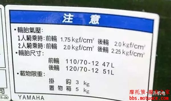

首先,我们先了解胎压的基准参考值:摩托车制造商:随车说明书上一般都会有推荐的胎压值。可以尝试厂商或经销商的技术人员了解这一推荐的胎压值是适合多少体重的骑士,单人骑行还是双人骑行,这样能够帮助自己做出更好的下一步的判断。

理论上正规出厂的摩托车都会在说明书或者车身某部分标明轮胎的标准气压(建议胎压),这个建议胎压是适应性非常强的一个“均值”,通常下都会写下单人和双人骑乘分别的胎压,可能很多人会因为自己体重问题去调整胎压,其实我们可以看到很多车单双载的建议胎压差很小,所以只要你的体重不离谱,使用建议胎压即可。
当然你的实际胎压与建议胎压就算稍稍相差一点也无妨,因为你不可能随时勘测你的胎压,也不可能实时控制胎温,同样你也无法控制你的胎压表误差,所以,小编个人认为与标准胎压相差百分之十左右骑乘没有明显的不适,就是OK的,真的要算出一个完美胎压几乎不可能,你会把自己累死的。。。
