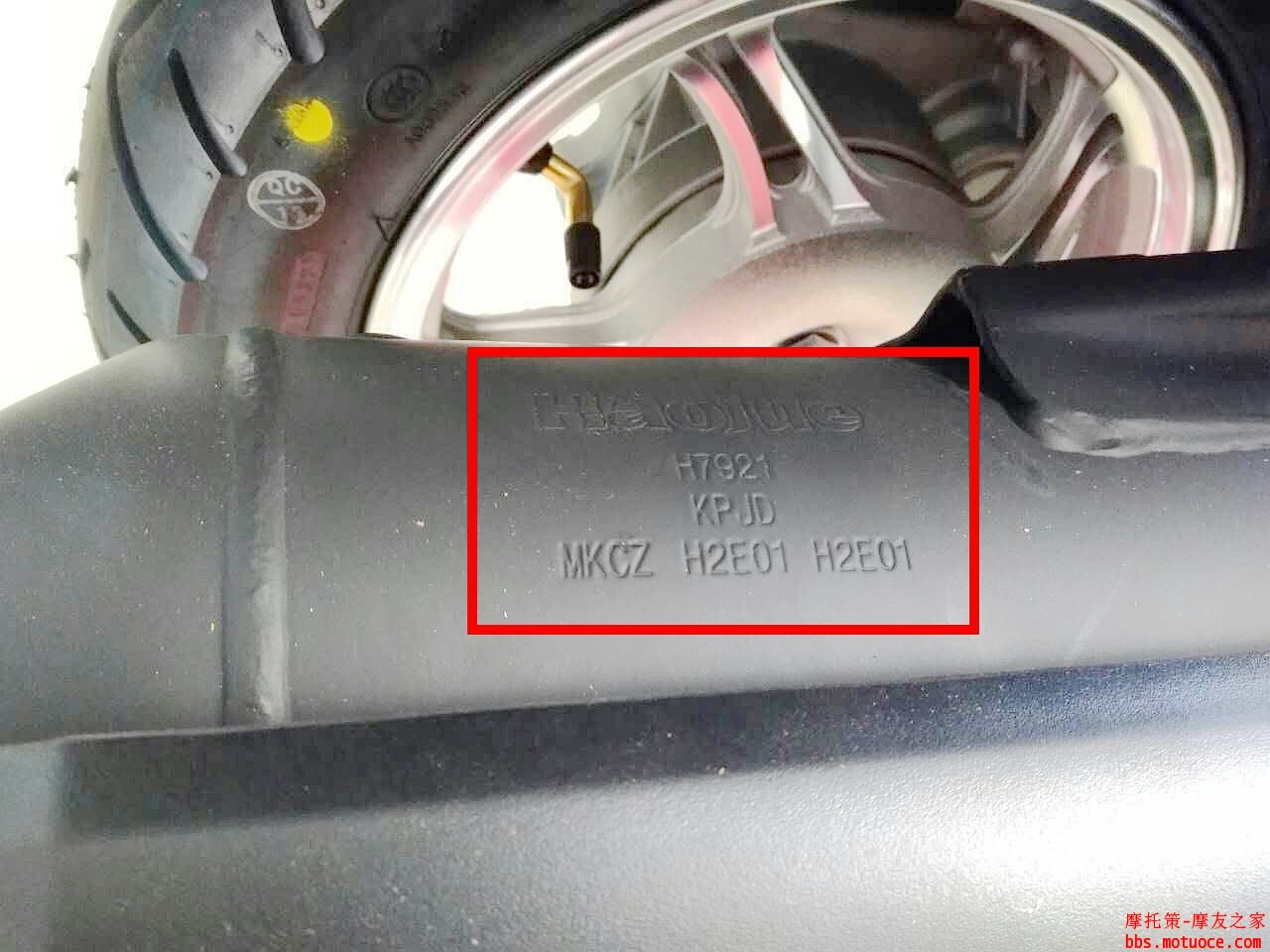

20170106105527190.jpg 以豪爵喜之星(HJ100T-7M)为例子,2017年后销售的车辆,其清单上注明的KPJD的数字要与排气管上的印刻数字一致。
达摩院提醒广大消费者,接下来购买摩托车,可以要求商家提供《摩托车环保信息随车清单》,并对发动机、化油器、ECU等关键零部件的型号进行检查,以判断厂家是否对产品进行调包,或者以次充好。
