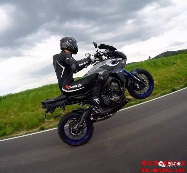

摩托车“翘头翘尾”对于普通摩友而言,似乎很高深神秘,由于缺乏“经验大师”的指导,大多数摩友由于心理障碍大都不敢尝试这个动作。
想掌握翘头翘尾技术,必须从心理上克服车头起来后的恐惧,很多初学者刚把车头车尾抬高那么一点点就怕了,感觉快要后翻了而乱了手脚导致失败,其实那担心是多余的。
只要你掌握档位、刹车和油门的度,一切都会很轻松,看看下边这些“大师”的一些经验心得,他们都有种游刃有余的感觉。
停车时翘尾是最好的一种方法在十字路口炫耀,与起步时提前把相比,我更喜欢在刹车时翘尾。设想你在十字路口,做了一个漂亮的刹车翘尾的动作,在等绿灯的时候,你可以看到所有的人的面部出的不同的表情。
翘头还是先克服心里恐惧,一定先要会用后刹车,当你会用后刹车后, 你会发现,你不怕高度了,翘头原来可以这么简单。先从1挡弹离合练习吧,2挡速度太快,需要的技巧也更多点。
1挡不用离合翘头直接拉把就能做到。2挡就要用技巧了,机器好了大油门弹离合一样能起来,但是这样你不心疼么?不是拉的力量要有多大,而是要注意腰部的技巧,和腿部的技巧。
学会用后刹车了, 就不要怕车头翘多高,可以怎么说呢,主要会用后刹车了, 车头能抬多高抬多高,就是翻过去了姿势没被破坏,,一点后刹车,由于惯性,绝对就过来了。
放松身体,调整好心态,一定要注意油门,到达平衡点后,油门频率一定要高!要多么高,因人而异,因为有的人身体靠后,有的人则靠前,靠前的就要比靠后的频率高! 要知道,身体也很重要,头起来后车后轮子就是杠杆的平衡支点,你自己想想原理。 起头后眼睛往前看。
松油压把,前减震收缩,拉把,腰部迅速后移,一定要后移,腿蹬脚蹬,同时,腰部迅速向后沉!起头成功!多数起不来的情况都是没有掌握好腰部力量的运用,光是把力量放到车把和脚蹬上了,而且身体没有后移,你看,你拉车把了,身体不后移,脚向下蹬怎么能起来呢,身体后移了,脚是把车向前蹬的,配合腰部的力量,车自然就起来了,和用多少力量拉车把没有多少关系!

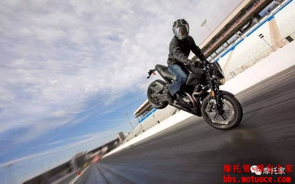

翘尾
第一步:减档、把车速降低,并且在大脑中想象你的停车点。
第二步: 适力的刹车,这里指的适力刹车的概念是:前轮不能抱死,不要把速度降的太低,不要用点刹。同时分离离合器,换到一档。
第三步: 大力的前刹车,并且马上的将身体的重心前移,在这里一个很重要的动作,就是要保持手臂僵直,这点很重要,保证了身体的重量进可能多的传递到前轮,增大摩擦力,这样才不会抱死,避免了摔车,身体滚动到油箱上方。这几个动作要同时进行,这决定了你是否能够做一个漂亮的动作。
注意:
1、如果动作做到位的话,这时后轮应该已经翘起了。
2、做动作时,要有信心,不要慌。建议在停车的状况下,反复练习,动作熟练后再实践。动作越正确,安全系数越高。
在翘屁股时,最容易产生的问题是,忘记了身体重心前倾。直接会导致前轮抱死(后果大家应该都知道)。曾经无数次的把前轮抱死,有时是由于路面的沙石、油等,路面状况造成的。在此告知大家,技术好,不等于不摔车,因为路面状况是复杂的,有可能因为一粒小小的沙石,导致摔车!

方法一:如果你实在胆小到不敢在车辆走动后再抬起前轮,那就原地练习好了。先把双脚着地,挂上一档右手加油门左手弹离合的同时,双手用力向上提车把,此时双脚用力蹬地,做出把车子向上提的姿势,前轮就可以轻易离开地面。
这种姿势的坏处是:懂车的人笑你不专业,好处是练习时极有可能把前轮抬得过高在有后架的情况下不容易摔车伤人。
动作要点:练习时切记油门一定给得要稳,座稳夹紧车身,跟着车子前行,两脚拖着车走.可以用脚来控制角度和方向.注此方法特别适合座矮的车辆)
方法二:车子起步后,在慢慢的走动中握离合器加大油门迅速松开利用一挡或二挡的强大扭力使前轮翘起。这也是车迷使用较多的起头方式。
动作要点:手紧腕松,握油门的手不会因为前轮浮举而影响操作,身体后仰,形象点说,起头时人是挂在车上的。胯紧腰松,双腿夹紧车身,腰部保持松弛,僵硬的腰部动作会严重影响车身平衡。
给油时同样要循序渐进逐渐加大,车子跑起来后根据角度来调整油门的大小,大了就松点,小了就给油。
方法三:车子在中速行进中,降至一档,两档或三档,大力给油让前轮猛然抬起。这是600cc以上排量车子可以做到的高速抬轮。
这种姿势的坏处是:不易掌握,要不然给油不够,前轮轻轻一翘,落地后车把左右狂摆;要不然给油过大,人车齐飞。本人多次尝试过车摔人伤的感觉,所以在此提醒大家不要急于求成,。
要点:不但要有以上两种起头的综合要点,离合器可以用也可以不用,但是需要有相当的胆量。起头时可以将双脚放在乘客脚蹬上或是把左脚踩在后脚蹬上右脚在原位上,在车上站起来,在大力给油同时双脚用力后蹬,利用身体的下 力让后轮完全抓地,以免出现后轮打滑。
起头后要考虑风压,因为高速起头时迎面而来的强风极有可能把你和车子左右摇晃掀翻在地。高速起头后根据角度手上油门可以不断的给油,即快速的给一下松一点、给一下松一点,但是给油松油的幅度是很小而均匀的。
以上动作都可以依个人习惯和需要的角度来使用脚刹控制翘头角度,主要是控制拉的太高的角度。
