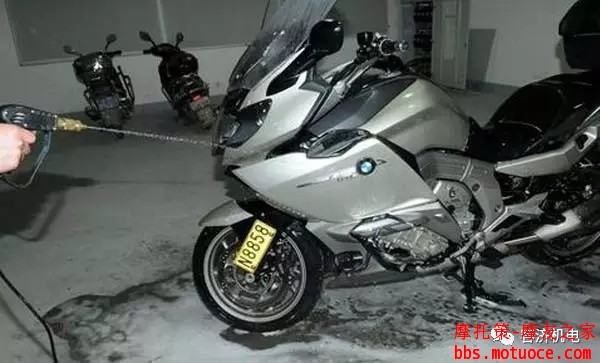

1、开始要做的,就是清洁,多擦车吧。因为未做处理的车外观件,特别是国产的镀铬件长久不骑不擦也会氧化的很快,一段时间后就会起锈点,严重影响整车外观。整体将摩托车清洗干净,晾干或晒干,外露运动件(如链条)、调整螺栓、轴承等洗净后还应涂上机油或黄油防锈。

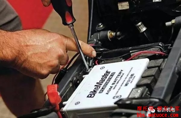

2、车用铅酸蓄电池属于那种需要保持较高电压类型的电池,车辆长期不骑将导致亏电,铅板将快速老化分解,电解液也会蒸发掉,基本上放在车上超过半年且未做任何处理的电瓶基本可以报废。所以要将电瓶拆卸下来,在车辆停止使用前,补充足电放在干燥的地方,并每月补充电一次。但不要放出蓄电池内的电解液,以防极板暴露在空气中造成极板氧化。

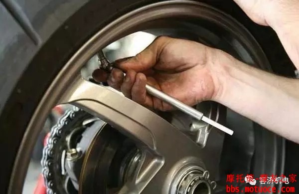

3、摩托车长时间停放又没有打起中撑,外胎就容易被压变形,伴有龟裂,严重影响再次骑行时的安全性。所以要将车辆大支架支起来,降低轮胎负担,防止轮胎变形,前、后轮胎保持标准气压,如果轮胎气压过低将会使轮胎过早老化并产生裂口。

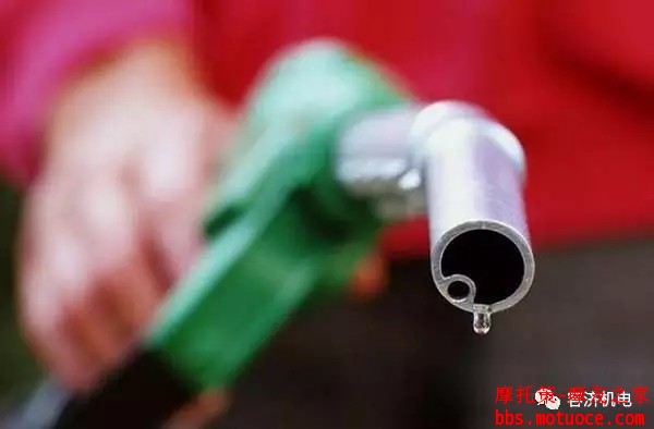

二、化油器及油箱方面:
汽油慢慢就会挥发掉,但总有一些东西是挥发不掉的。就会残留在化油器当中,天长日久就会将化油器的各个量孔完全堵死,基本上这样的化油器即使能将车子发动,但工作效率极低。怠速不稳,过渡不好,没高速都是可能是化油器的毛病。情况严重的就只有报废了。油箱也是同样的道理。
将化油器的油通过排油孔排放干净,防止汽油中的杂质堵塞化油器的量孔、油道等部件也防止泄漏而导致火灾。将汽油从燃油箱中放出,用容器密封保存。否则,汽油中的“轻质成份”会因长时间放置而减少(挥发到大气中),导致摩托车启动困难或不能启动的现象。

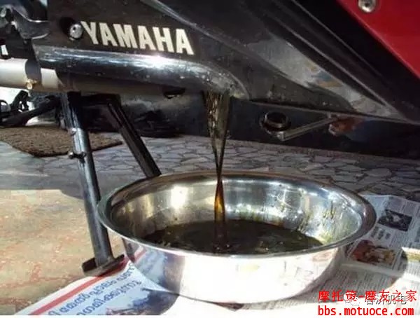

四、轮胎和机油
摩托车长时间停放又没有打起中撑,外胎就容易被压变形,伴有龟裂,严重影响再次骑行时的安全性。存放方法:充气至适量,正常气压,打起中撑,尽量使两轮都不受太大的力。 前、后轮胎保持标准气压,如果轮胎气压过低将会使轮胎过早老化并产生裂口。
对于四冲程摩托车应在排气管内注入一定量的机油。从车上卸下排气管,从排气管前端加入少量机油,再装好排气管,然后启动发动机使机油均匀分布于排气管内壁,以防生锈。

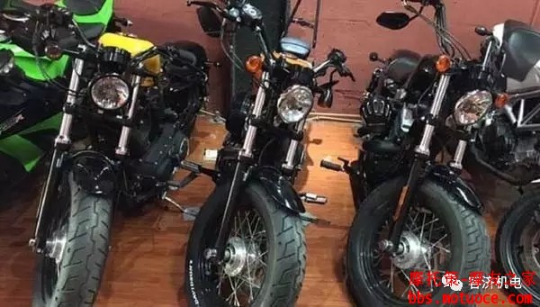

2、最好找到相对封闭的存车场所,摩托车不宜长期露天停放,否则会加速摩托车外观的老化,过早变旧。
3、避免过度潮湿的存车环境,以免金属部件生锈,将摩托车停放在干燥通风的地方,且注意防潮。
4、如果有仓库最好了,没有的话也要有人看管的,防止车辆被盗。

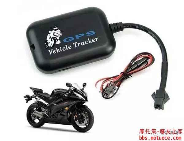

6、现在很多车都改装潮流电子产品,如果使用GPS定位防盗,不能拆卸电瓶,建议最少半个月充一次电。
7、还有一点常识性问题,如果使用GPS定位防盗,不建议存在地库等信号不好的地方。

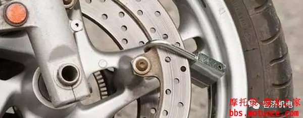

8、防盗是必需的,长久停放的摩托车尽量锁在固定物上。
