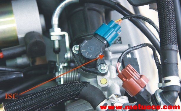

二、铃木的电喷车怠速太高,如果喜欢怠速低一些,该怎么调整?
铃木电喷车的怠速是不能人为调整的,即使调整了油门开度(ID开度),怠速也不会发生变化,因为怠速高低是由ISC阀自动调节控制的。铃木QS100T、QS125T系列电喷车的怠速设置在1500r~1600r/min,这是考虑了发动机的运转工况如润滑问题等来决定的。很多用户喜欢把怠速调整到900r~1100r/min,其理由很简单,就是怠速低了油耗就低,并且怠速低了可避免起步时有猛地一冲的感觉。其实只要操作得当,缓给油门就可以避免起步发冲;所谓的怠速低就省油,是建立在其它工况不变,只考虑了转速高低对油耗的影响。实际上怠速变化了,其它工况如预热时间、机油压力等也都会随之发生变化,怠速过低引起的润滑不足,还可能增加机械摩擦力,浪费能源。所以,用户良好的骑行习惯和对摩托车的正确认识,对车辆性能的发挥和寿命长短起着至关重要的作用。
总之,铃木电喷车是自动调节怠速时的进气量,使发动机怠速处于最佳工作状态,即怠速的高低是由怠速控制阀(ISC)自行调节(见图1),不可人为调整。
