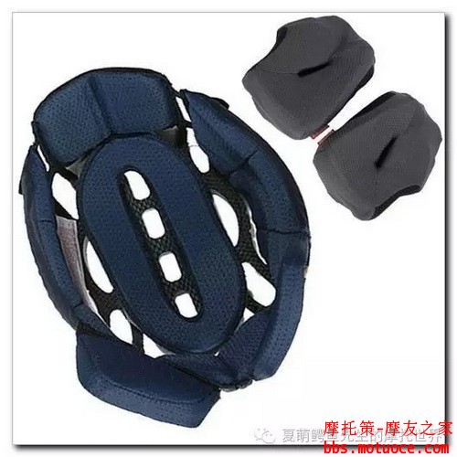

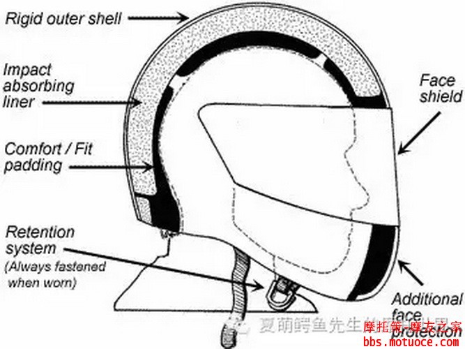

头盔外壳几乎不会因为穿戴而被损耗,容易被损耗的部分是EPA内胆,舒适内衬和固定装置。
EPA内胆是头盔最重要的安全部件之一,承担了绝大部分减缓冲击力的职责。检查EPA内胆损耗的方法相对简单:几乎所有头盔制造厂都会把EPA内胆喷成黑色,拆下头盔舒适内衬后,头盔内部黑黑的泡沫层就是EPA内胆。如果发现EPA内胆的黑漆有脱落,裂开现象,或者EPA内胆松动,就说明其损耗已经到了极限,需要马上更换。
舒适内衬损耗通常表现为松动,破损,污渍,异味;固定装置损耗表现为松动,破损,无法使用。
除了污渍和异味这样的明显的较易判断的损耗外,我们如何判断其它损耗已经严重到了需要换头盔的程度?
正确佩戴头盔,收紧固定装置后,如果你可以在头保持不动的情况下,大浮动转动,晃动头盔,就说明内衬和固定装置已经损耗到需要更换的程度了。
注意:一旦你的头与头盔内部产生间隙,就极可能在摔车时发生头与头盔内部之间的“二次碰撞”,而“二次碰撞”是最常见的脑损伤成因。
