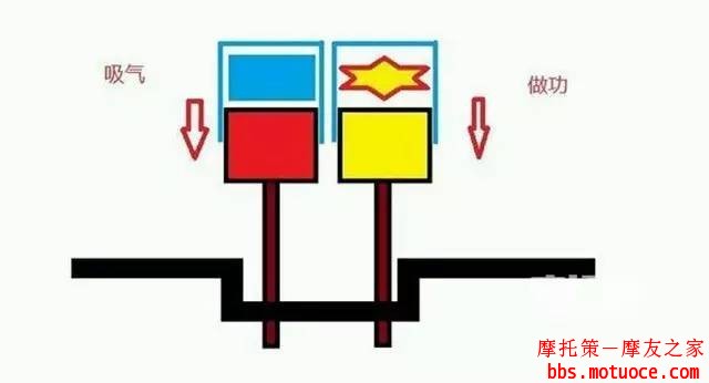

而并列双缸又分为:
同步双缸和异步双缸。
同步双缸
两个活塞运动方向同步,
冲击较大,
震动也较大,
但它的做功循环是错开半个循环的,
所以排气频率,
比单缸和异步双缸要细密,
听起来有“四缸味”。

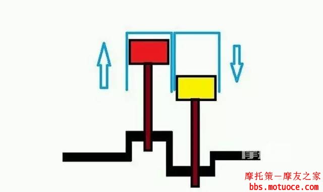

异步双缸
两个气缸内的活塞是进行相反的运动,
这样可以抵消彼此带来的惯性,
从而使震动相应变小。
所以说,
同步双缸声音好听,
异步双缸震动小,
如果你的车是异步双缸,
想必不管怎么改排气,
都不会像同步双缸那么好听,
最好的例子就是黄龙300和GW250,
一个同步一个异步。
