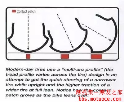

  虽然看起来都差不多,实际上轮胎是有不同形状的。最基本的两种轮胎形状是中部较尖的三角形和整体都非常圆滑的弧形。
  三角形的轮胎相较于弧形的更加灵敏,让转向和左右翻转摩托车变得相当的容易,甚至会给骑士一种入弯速度变快了的感觉;同时,在压弯的时候,这种形状的轮胎和地面的接触面积较大,抓地力不错;缺点是跑直线的时候会不够稳定,还有就是这种胎型因为比较稀少,很少有骑士有使用的经验,初用的时候感觉会很奇怪,代表轮胎是Avon的3D Ultra Xtreme 3。
  弧形的轮胎没有那么灵敏,但直线加速的稳定性会好很多。同时,这种轮胎的弯道能力也不错,车身转向和侧压的过程更加平稳,也更容易守住弯中的走线,大部分轮胎都是这个形状。

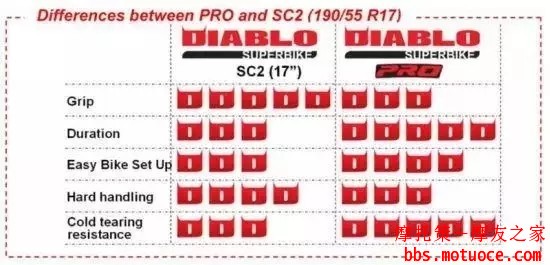

  最具有赛道能力,能做出最快圈速的轮胎,毫无疑问是全热熔的。全热熔轮胎在达到最佳胎温之后,拥有最强的黏性,和最好的抓地力。倍耐力Diabllo Super Corsa作为Motorcycle USA测试小组中唯一一款全热熔轮胎,在赛道的表现是最好的,做出了最快的圈速。

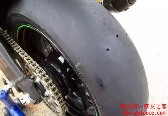

  光头胎意味着橡胶能够最大面积的和地面接触,在平整干燥的赛道环境下,会带来最好的抓地力。但一旦遇到积水或者砂石的时候,没有排水能力,无法适应砂石路面的光头胎就会变得非常危险。因为积水,砂石在街道/山路上的出现不可预测,且无法避免的,所以光头胎不可以合法上路,只能作为赛道轮胎使用。

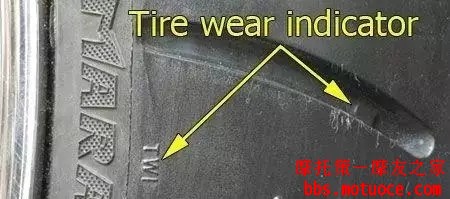

  轮胎的磨损不仅仅包含表层够黏的橡胶被磨掉,或者花纹被磨没(统称Tire wear),还包括一个叫做除气(Outgassing)的损耗过程。
