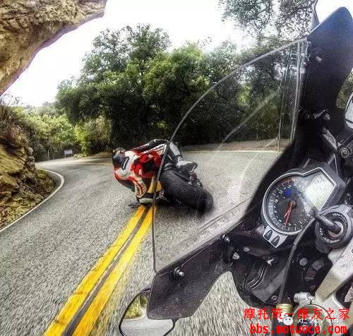

在日常生活中热爱压弯的摩友们喜欢以是否“压满胎”为标准,其实是个谬误。两个车手开同样的摩托车,以同样的快速度过弯,“压满胎”的车手风险最大(因为身体外挂不够),自然水平不及后者。但是走哥我个人认为压弯真正的好处在于低速巡航时过弯不用带刹车....好吧 我就不当好人叫大家骑行时不要压弯,老老实实的骑行之类的P话了,因为走哥我自己平时无论什么样的弯路骑运动型车或者普通车都会去刻意做出压弯或者侧挂的姿势(压弯综合症也是病!得治啊!)
我们还是回到现实中来,讲讲转弯时的基本姿势吧。那就是用下半身支持着上半身,手腕自由放松。如果上半身硬梆梆地压着摩托车,使车倾斜,而且腕部和肩 部又不能放松,就如同将车把固定了一般,哪还能使车把自由地向内侧转动呢!前轮不能转向内侧,摩托车哪能转弯!转弯不成,就硬性让摩托车倾斜,这当然是危 险的。你必须清楚,让车把能自由地转动,只是一种很微小的动作,目的在于获得车体的平衡。如果没有这种平衡,车就会失去稳定性。对这种不稳定性,人们都有 一种特殊的敏感,所以都害怕不稳定。何止是害怕,这的确是一种危险!

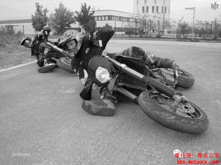

内倾式:
用膝盖和大腿夹紧车体,如同要压倒摩托车那样。--把上身稍向弯道内侧移动,体重由踏板支撑着。--弯内侧脚把踏板向车体一侧蹬踩。--移向弯道内侧的上身,自然地拉引着外侧的膝部,对燃油箱向弯道内侧用力。--此时,把上身用力压向内侧,就成了内倾的姿势。
说明:
让车体倾斜着转弯并不象想的那么容易。但是,这却是必须掌握的基本要领。
个基本要领是:必须把大部分体重放在弯道内侧的脚踏板上。也就是说,弯道内侧踏板所承担的体重要比外侧大得多。要记住:使车体倾斜的关键,就是对内 侧踏板增加“荷载”。尤其对初学者来说,必须牢牢记住这一点,这是转弯时最基本的要领。不论是在和其他操作配合使用的时候,也不论多么高的行驶速度,最重 要的仍然是使车体倾斜,这是发挥摩托车固有的性能的一种方式。只有这样,才能使摩托车前后轮紧紧地咬住路面,才能最大限度地发挥摩托车的转弯能力。
难道按照上面说的,车体真的就能倾斜了吗?你想想 看(最好是亲自试试看),当你只用脚踩住内侧踏板时,就如同把踏板蹬向前方一样,瞬间车体就有了少许 的倾斜,当内侧和腿靠在燃油箱等车体部位后,车体就不会继续倾斜下去。而事情的另一方面是,在脚踩内侧踏板产生的反作用力下,身体就被推向外侧。这时,身 体与摩托车的“合成重心”也就不能移动,所以车就不能转弯了。
外倾式:
双膝夹紧,用膝部和大腿推压车体。--保持上身不动,向内侧拉压车把,使车体先倾斜。--向前方蹬踩脚踏板。--用膝部贴压燃油箱,使上身从车体向外倾斜。--将上身用力向弯道外侧压去,就成了向外倾斜的姿态。
说明:
向车体方向踩蹬弯道内侧的踏板,这是先让身体向外倾斜的关键,从而保持人和车体的一体,自然地进入弯道。
当 需要车体有更大倾斜角度,或者在有弯道转弯时,你端坐在车体中央位置上,这时的“荷载”是不够用的。为此,应该使上身向内侧移动的同时,用脚用力踩 住踏板,这样就能对车体产生更大的“荷载”。形成人体和车同时倾斜的转弯姿势。这时,也可以用车体外侧的脚对车体进行“拉牵”。但是决不能有意识地“生拉 硬扯”,不然就会减小轮胎对路面的“夹持力”,而发生侧滑事故。
反过来说,用好外侧的脚,对转弯时车体的倾斜是很有效的。用位于外侧的脚,向前方蹬踩脚踏板,同时,利用其反作用力,使膝部贴压燃油箱,体重通过膝部加到燃油箱上。这就成了外倾斜姿势。但对于初学者来说,还是应该从把“荷载”加在内侧踏板的内倾斜姿势练起。
无论采用哪种倾斜方式,都可以“手脚并用”,通过操纵车把,从车体前部开始倾斜进行转弯。这种“联合行动”的转弯技巧比较难掌握。对于初学者来说,最要注意的是,决不要给车把“加力”,而应该靠体重的移动,达到倾斜车体的目的。
“人车同位”倾斜:
在转弯时,倾斜的最常用姿势是“人车同位”倾斜姿势。
姿势要点:用大腿和膝部轻轻夹住车体,使下半身和车形成一体。视线始终朝着转弯的前方。肩部放松,把手轻轻地放在车把上。微抬下颚,和路面呈现垂直状态。用背肌支撑上半身,腕部放松。
于直行状态中的摩托车来说,由于转弯使车体倾斜,而打破了直行时的平衡状态。这就需要进行较大的“荷载移动”。但是,当摩托车倾斜转弯时,就变成了 另外的平衡状态。这时,再不能对摩托车进行任何强制性的操纵。荷载一下子就加到了内侧的踏板上,当车体转弯达到所需要的倾斜角度时中,马上相应地消除踏板 上的荷载。这部分卸除的体重就转移到外侧踏板或车座上。通过这种体重的转移,和离心力获得新的平衡,从而固定了倾斜角度。这个倾斜角度对转弯时的安全是至 关重要的。用外侧脚对车增加“荷载”,进行体重转移也是这个道理。
在摩托车倾斜转弯时,表现出来的内倾和外倾,无不是通过身体的移动对车体施加荷载的结果。但是“有意识地先移动身体”,这种理解是错误的。正确的理解 是:为了使车体倾斜,你给车体加上了适当的荷载,而当摩托车开始倾斜后,又通过身体的移动,使先前加上的荷载又回到平衡的位置。
但是,这里指的只是车体对路面的倾斜。直行时,可以不改变原有的姿势,头部也随之一起倾斜,但不必和路面保持垂直,并且不要偏离车体中心。身体和摩托 车的倾斜程度,应根据实际情况来掌握。另外,视线不应放在摩托车的正前方,而是摩托车的前进方向,即必须放在倾斜的正前方。
两支腿要轻靠在车体上,控制住摩托车(或你自己的身体),并以此感觉摩托车的运动状态。当然也没有必要长时间地用力夹着车体,只是在车体不稳或路面不 平时,应该在车座上坐稳,保持好平衡。有人说骑摩托车是用腰劲儿坐在车座上。这就是说要努力使人--车保持一体。在初学练习转弯时,更应该用双膝紧紧地夹 住燃油箱。也可以根据自己的习惯,不用膝部而使用腿肚或脚后跟靠紧车体,使身体和车保持一体状态。
半身由背肌支撑,腕部自然放松,这是反复强调的要领。转弯时,使车体适度地倾斜,车体会更稳。也是为了最大限度地发挥摩托车车把这种特有的转向性能。不用说,当有较大振摆,或者为了操纵前制动闸把、油门转把或离合器握把时,手是要握紧车把的。
