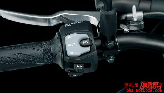

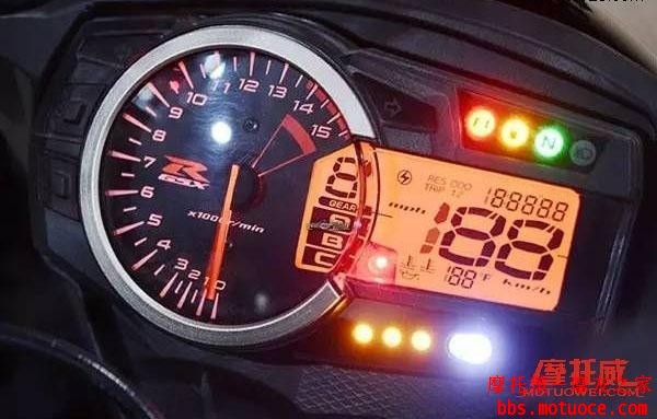

  其次是动力模式选择,这个系统出现的很早了,和牵引力控制不同,这个系统是不会对车辆的动态做出感应判断的,仅仅是在电脑中写入了几个固有的动力曲线罢了,实用性还是有的,比如铃木K8往后的车型,分ABC模式,A模式动力最强,C模式最弱,小编认为这个系统存在的意义是在你不想那么紧绷的去驾驶的时候给你一种更顺畅的动力曲线,至于湿滑路面或者雨天,我的建议是压根别骑,踏踏实实去开汽车或者坐公交吧。
