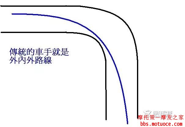

一部机车要转弯,要使用counter steer (逆操舵),我们前面谈过很多,你们应该已经不陌生了,也就是包含了推/拉手把。 要了解,在手把上推拉力量的大小,影响车子入弯倒下去的速度。用力的counter steer 车子就会很快的入弯下去。轻轻的推拉手把,车子转的就慢。不同的弯道可能需要不同的技术。 过弯的关键大概是路线,传统的车手习惯使用顺畅的路线,现在的车手比较喜欢晚一点入弯,把弯中点APEX 也深入弯一些。

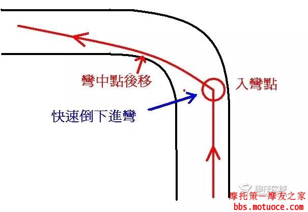

你需要更精确的入弯点,在入弯点很快的转下去,车身倒下精确的角度。 这需要有力而确实的counter steer 操作,软趴趴的手是做不到的。
晚一点入弯的好处是,车子需要倒下去的时间和距离比较短。你就可以更有效的运用时间煞车,深入弯再转下去。能提高视野,尤其是左转。先看多一点再转出去。可是突然的弯下去,让人有一点怕怕。好消息是,现在的轮胎抓地力很强,你要对它有信心。

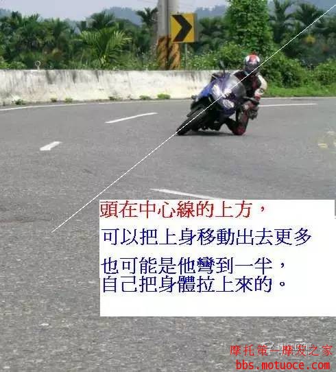

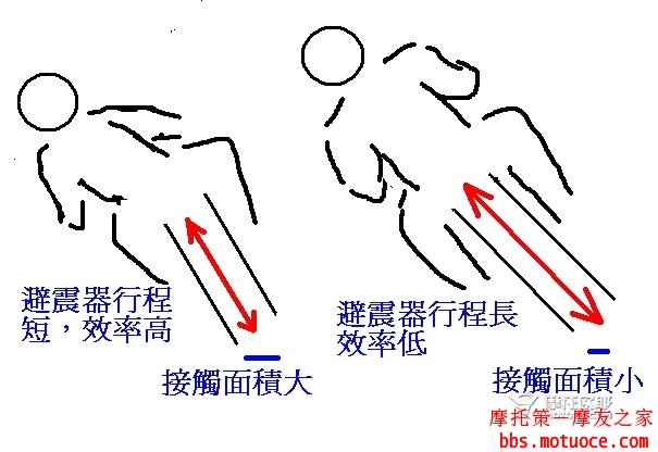

侧挂:大家都知道赛车手喜欢侧挂屁股,磨膝盖。我们真的需要吗?侧挂的目的是 ”运用你的身体,改变车子的重心”,让车身尽量垂直。
1. 这样轮胎的接触面积比较大;
2. 而且避震器的行程较短;
3. 轮胎和避震器和车身垂直上下运动,效率也比较高,抓地力也比较强;
4. 车身比较垂直,过弯也不容易磨到车身。安全一点。
可是我注意到大家都很想 直接学赛车手磨膝盖,这是完全错误。这少了中间重要的过程,而且道路上的侧挂是不磨膝盖的。学习侧挂先要知道,侧挂最需要你的上半身。因为身体大部份的重量在上半身,而且因为上半身的重心高,因为力矩的关系,上半身对车身重心的影响最大,超过你侧挂屁股的影响。除非你有个大屁股,你的体重都集中在屁股上,那就另当别论了。

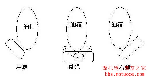

我建议你先学习把身体,把头拉出去,越远越好,去kiss后照镜,先练习一段时间,等习惯了看到前面左转,身体就会自然的移到左边,看到前面右转,身体就会自然的移到右边。 连续的过弯也可以自然的连续变换身体。进入弯道以前的准备,就是先移动重心,身体移动出去,等到车身稳定了,再 Counter Steer入弯倒下去。

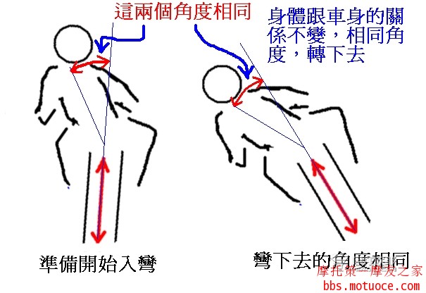

1. 过弯的时候身体要跟车子一起下去。
2. 保持两手轻松。
大部分的我们进弯以前都可以把身体拉移出去,可是车子倒下去以后,紧张恐惧的时候,就会自然的想把身体拉上来,于是手会开始用力抓手把,任何的力量加在手把上,都是一个新的 Counter Steer, 车子的方向就乱了,车子身体和车身的角度也变了,这是人类自然反应,不怪你。可是过弯的时候车身需要稳定。任何的变动都会使车子不稳定,甚至滑倒。
赛车比赛过弯时,常常一部车子接着一部,同样的速度,同样的角度,一样的动作。可是突然其中一部就滑出去了。为什么?可能他只是咳嗽动了一下,越快的速度越需要稳定,没有空间可以犯错误。

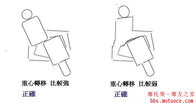

等熟练了以后, 再接下去侧挂一边屁股,可是先不要把膝盖伸出去。很重要。不要把身体的重力全部放在座垫上,脚多用一些力气,屁股跟身体一起移动出去,等到车身稳定了,再Counter Steer入弯倒下去。你的下半身要稳,要用外侧大腿,和内侧脚的力量,腰的力量,尤其是肚子的力量,因为你身体歪出去,可是手是轻松的,所以身体要靠下半身和肚子的力量支撑。
上图(左)的重心转移比较强,但是高速的时候,风的力量太大,可以把上半身躲进去 (右)。
